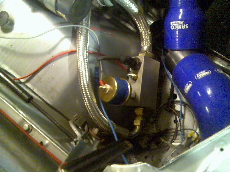

Hej. startade min snik konverterade m20b25 idag.
har flyttat upp olje tryck (orginal) till ett fördelnings block med min extra tryck mätare och temp mätare. så får jag inget olje tryck!
min extra mätare slår ibott redan på täningen och sen står den där på 7bar. och orginal lampan i check panelen lyser också....
har olja upp men kan det bli fel med ett sånt block?
och är det någon vänlig själ som vet vad man ska har för tryck på malpassi btr på retur med orginal inkopplad?
har även en tom gång som ligger stadigt på 200 varv. vad kan det bero på ?
tacksam som vanligt för tipps och hjälp.
MVH
590
JTP
E30 318i '88 2,5TIC
Du har problem med jorden, eller så har du råkat switchat givarna fel temp / tryck.
Så där gjorde min med. Alublocket jordade faktiskt, men ditt kanske inte jordar nog bra?
kan nog stämma med jorden... ska ut o kolla om en stund... tack för ditt svar..
