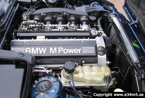

Jag brukar efter motortvätt använda mig av Auto Glym vinylglans, spraya rikligt i motorrummet för att sedan eftertorka med trasa.
Så här fint blev de i 750n:

Imponerande, ser ut som nytt nästan.
