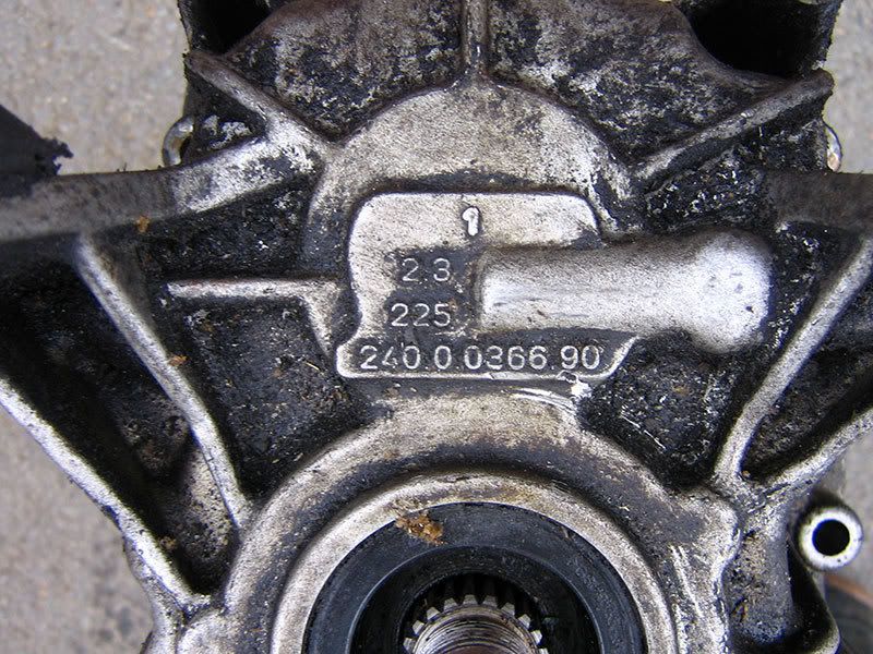

OBS! ser nu att jag blandat i hop nummrerna..
Min trasiga orginallåda har nummer: 240 00 366 90

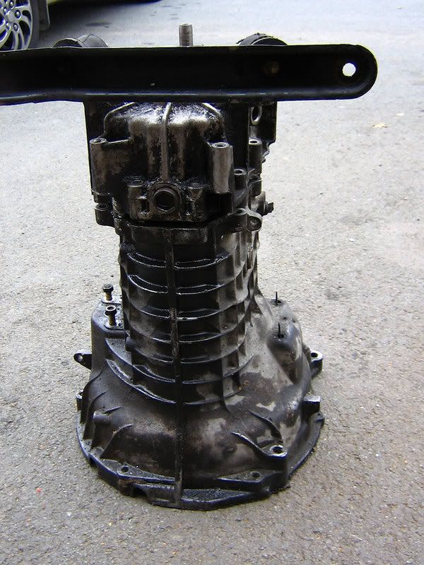

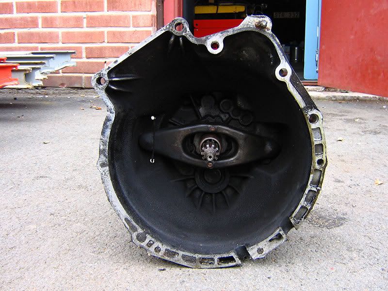

Här är bilder så man tydligt kan se bultmönstret: Länk Länk Länk

Nu har jag fått tag på en låda med samma nummer som min, bult mönster och längd på ingående axel stämmer perfekt.
