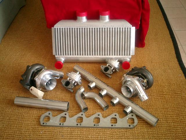

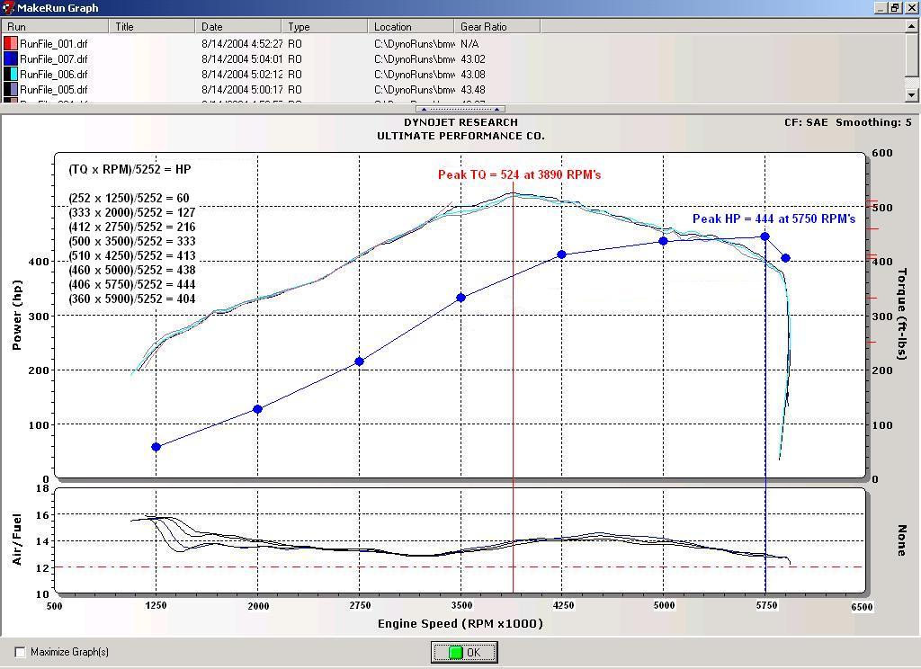

Nu kan jag inte svara för tjeckens bil men jag har pratat med honom och hans motor är en kopia på en motor byggd i USA, den bromsade strax under 450 hk, se länk till bromsningen: Länk
Inte gjort för syns skull alltså.
Det är jag som bygger den svenska 750TT på Lazzat-forumet, det där med grenrörens utformning är inte så kritisk som många tror. Visst kan man anpassa och räkna på avgaspulserna och bestämma rördiametrar, rörlängder och kollektorvolymer osv på ett vetenskapligt sätt, men det ger inte så stora vinster när man inte ska öka effekten väldigt mycket. På 750in är det dessutom så trångt att man inte kan ha några optimala grenrör utan att modifiera karossen rejält.
Turbon "flåsar" inte direkt ut några avgaser ur grenröret, det uppstår snarare ett tryck i grenröret då turbons avgassida blir en restriktion i flödet. Värmen och till viss del avgasflödet omvandlas till rörelseenergi som driver kompressorsidan som i sin tur tvångsmatar motorn med luft.

"Byggsatsen" som snubben i USA använde :-) Länk

... hm ... Juhas kit till 745/E23 plockar ut 390 ur en m30:a.
450 ur en 12:a verkar litet "snålt" resultat ... men andra prylar på M70 kanske inte pallar för mer.

Jag har räknat ut (lågt räknat) att jag kommer att hamna på ca 450 hk vid 0,7 bars laddtryck. Med de aggregat jag har valt är det inga problem att ladda det dubbla! Det skulle ge i runda slängar 600 Hk. Vill inte ladda mer tilla att börja med då jag tror att vxl-lådan kommer att explodera! Skulle gå att plocka 4-siffriga effektsiffror ur motorn med lite mer modifikationer och större turbos.

Galant, Jag gillar ditt forum skarpt! Tycker som sagt att 450 hk med 0.7 i laddtryck låter i underkant, men det är ju bättre att hålla låg profil tills man har fakta att visa. Har funderat på om STS har fog för sina stora ord om aktermonterad turbo. Länk Fördelarna när det gäller montering på bilar med välfyllt motorrum som våra är ju uppenbara. men fungerar det?
