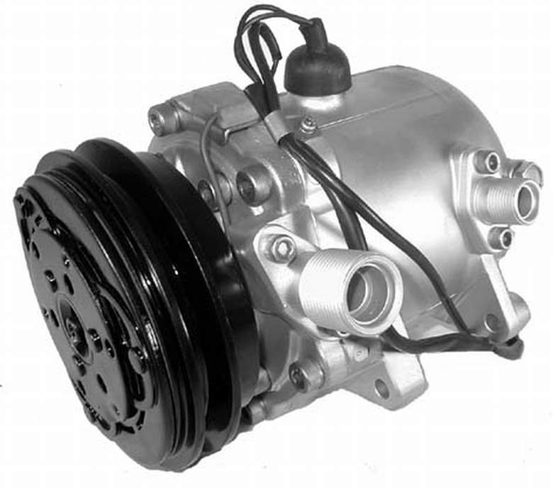

Om det läcker ur anslutningarna ur kompressorn så är frågan om det läcker mellan rören och anslutningen eller mellan anslutningen och kompressorn?
För det är skruvade anslutningar på kompressorn, sitter med insexskruvar, så är det iaf på Seiko kompressorerna.

Tjena Europa Meister!
Vad menar du med att det läcker mellan rören?
Det jag nämnde ovan var att det kan läcka mellan röranslutningen (sitter fast med 2 insexskruvar i kompressorn) och kompressorn (vet ej vad det sitter för packning där). jag märkte en gång när jag drog fast rören på en kompressor att själva anslutningen rörde sig en aning när jag skruvade fast röret i anslutningen, därav tror jag att det kan läcka där lika väl som det kan läcka där O-ringen sitter mellan rör och anslutning.
Skulle det läcka där så får man byta packning där också.
Detta gäller Seiko kompressorer, vet inte hur andra fabrikat ser ut.
/Thomas

Smiley©
okey... om jag säger så här då: Tittar man på en (Seiko) kompressor så sitter gängade anslutningar på ovansidan på kompressorn, där ni skrivar fast rören, tittar ni på den gängade anslutningen på kompressorn så sitter den fastskruvad med 2 insexskruvar på kompressorn, där emellan kan det läcka antar jag eftersom det är en skarv där också, men jag vet inte hur vanligt det är. Antar att det är mycket vanligare att det läcker genom axeln.
Titta på denna bild så förstår ni nog vad jag menar Länk
Om det läcker i pressningen på rören är det bara att byta rören.
/Thomas
