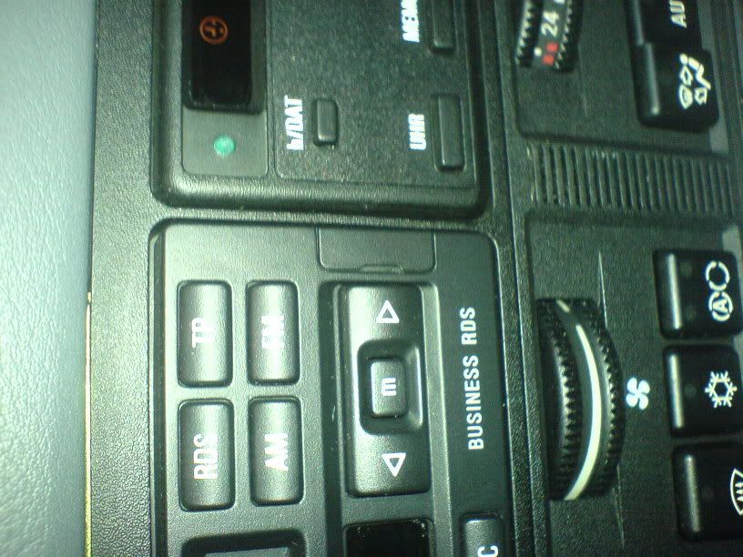

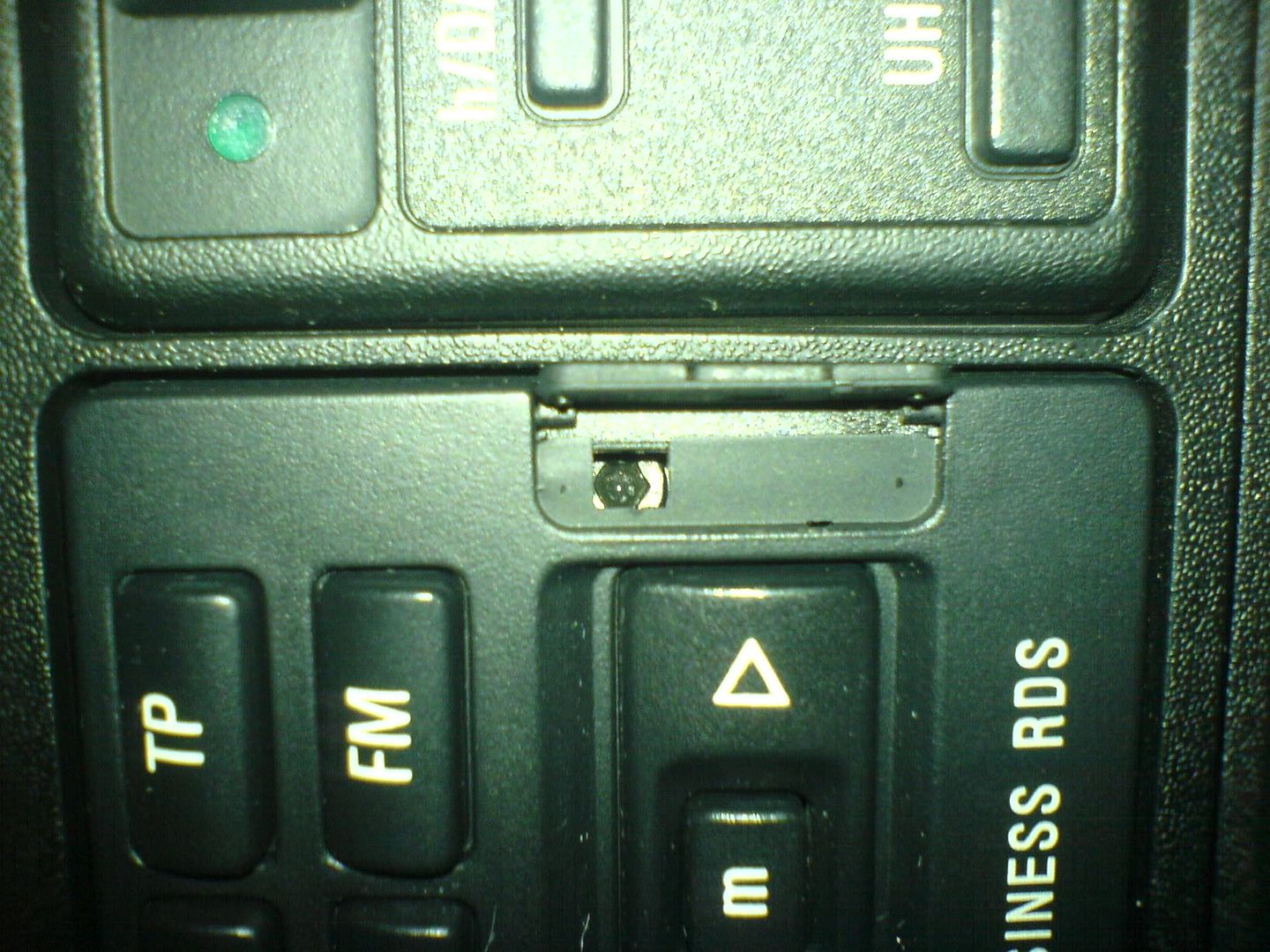

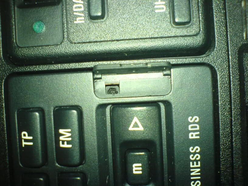

På vår nuvarande originalstereo sitter två "flärpar", en på var sida. När man öppnar dem är det ett litet hål bakom, med något som ser ut som hålet till en insektsnyckel ungefär 1 cm in.
Har jag sånn tur att det bara är att skruva ur de två skruvarna? De ser ut att sitta ganska krångligt dock.

Det är bara att skruva på skruvarna för allt du är värd. De kommer inte att lossna eller komma utåt utan sitter kvar, vad som händer är att en fjäder på varje sida dras in och med dem två fästen. Efter säg en ca 20 varv per skruv kan du försiktigt dra stereon rakt ut, inga problem alls.

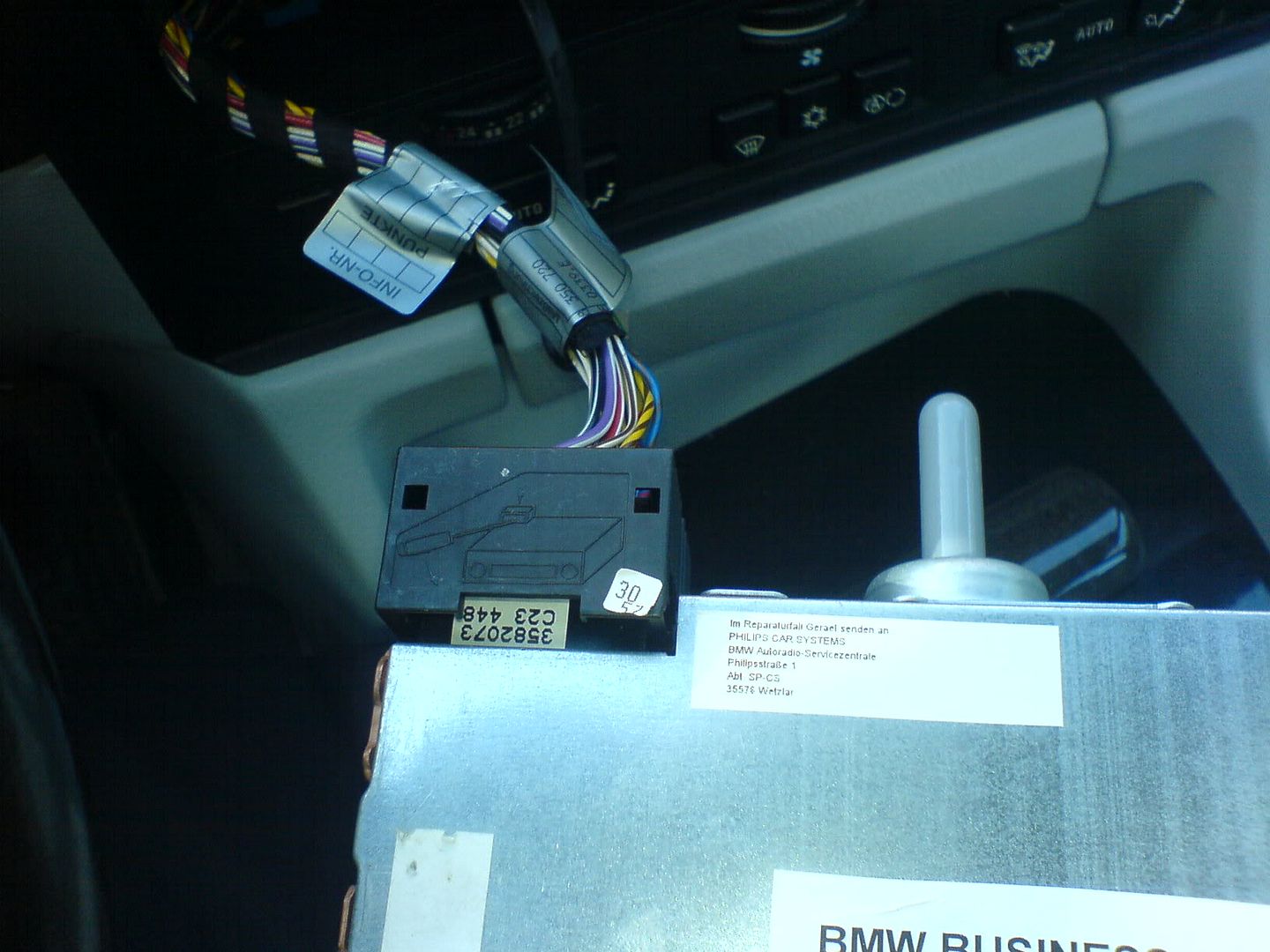

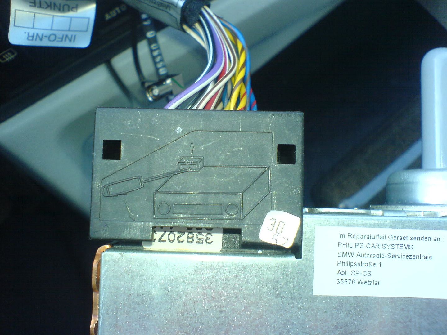

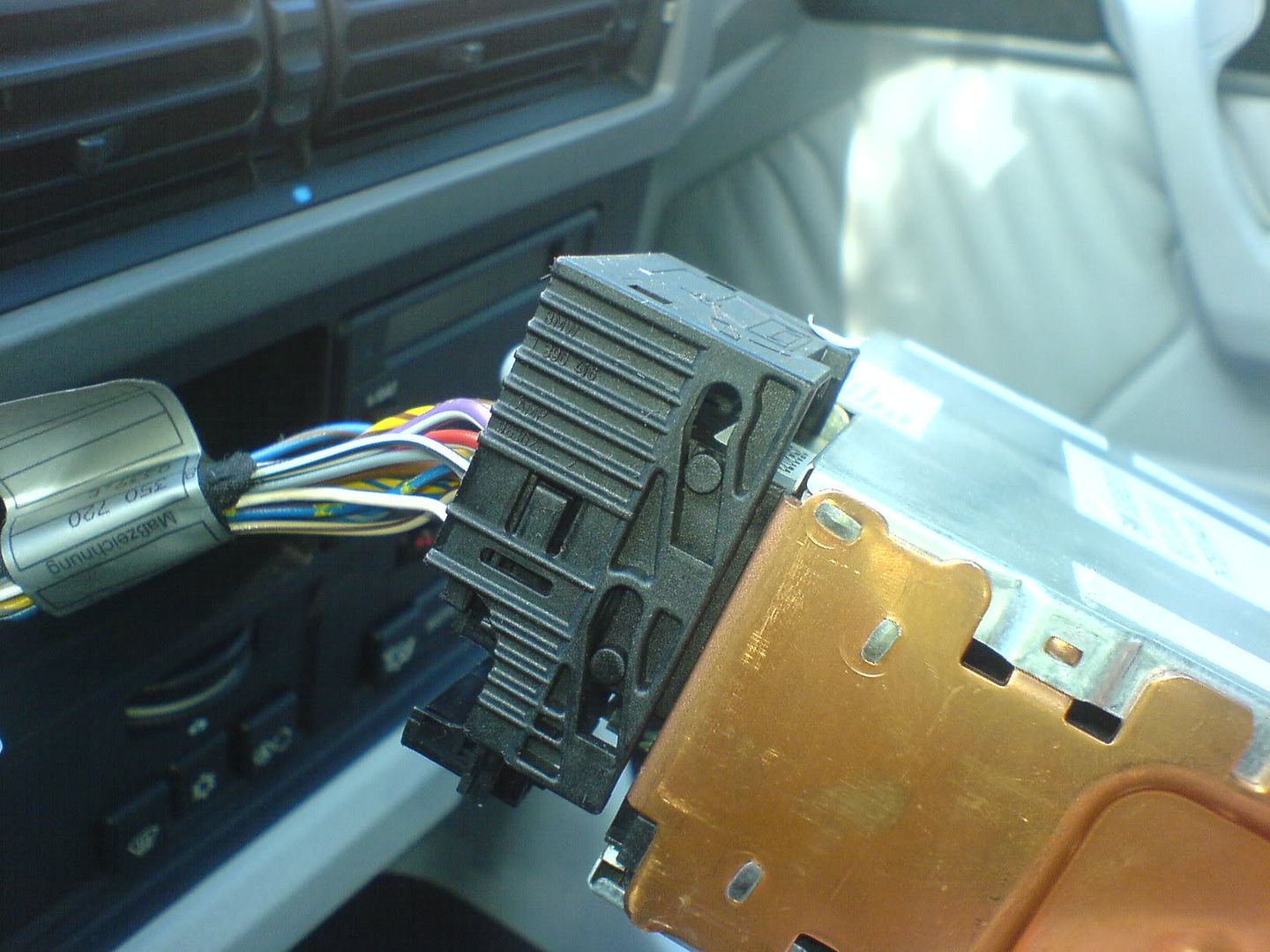

Nu har jag köpt adaptern och nästan fått bort den gamla stereon, MEN den vill inte ge sig. På baksidan där kablarna är inkopplade ser det ut såhär:
Vad är det för svart plasthölje och hur ska jag få bort kablarna? Är det bara att dra och lirka utåt eller måste jag få bort det extra höljet helt? Bilden på skruvmejseln och att man ska bräcka uppåt gör mig inte mycket klokare. Den vill liksom inte gå högre upp och jag vill inte ta i för mycket utan att vara säker på att jag gör rätt.
