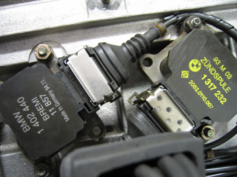

När jag bytte stift på min bil upptäckte jag detta:
Spolen med vit text (vänster) sitter på 6'ans cylinder och spolen med gul text (höger) sitter på dom övriga cylindrarna.
Spolen med nr. 1 402 440 har jag spårat till M3 men, dom övriga spolarna med nr. 1 317 232 kan jag inte hitta på någon BMW modell!?

Ticco,
1317232 (kan även heta exempelvis 12 13 1 730 766) ska enligt uppgift passa på flera BMW, och även på M5 3,8.

Ticco: Intressant att just 6:ans spole var bytt på din bil. Den är oxå bytt på min (tillverkningsdatum 2000 nånting om jag ej missminner mig). Kan det kanske vara som så att ju närmare man kommer torpedväggen dessto kortare livslängd på spolarna pga värme mm??

Ticco,
TecDoc 2/2006 samt Realoem.com

Kalle.
Jag kunde inte spåra något 1317232 på Realoem.com.

Har nu bytt ut M3 spolen som satt på min bil till en lika som sitter på dom övriga cylindrarna, men bilen beter sig exakt lika dant.

Har nu hittat felet på min bil, allså rycket eller tändmissen som kom ibland.
På en av spolarna så va foten på spolen trasig.
Den var knäckt på porslinbiten och satt bara ihop tack vare gummit utanpå.
