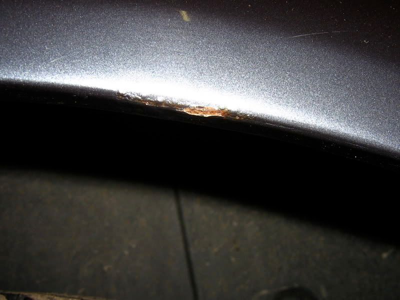

Lyfter denna tråden eftersom jag själv nu slått till på en E39 Touring.
Sållade ut allt innan 2001 och svenskålt eftersom jag ville ha galvningen och förhoppningsvis en rostfri bil.
När jag kollade på bilen hittade jag en lite fläck på bakluckan som man ser när man öppnat glasluckan.
Lätt fixat eftersom det inte är ett ställe som syns.
I dörrar och huv med mera är det ingen rost. har kollat noga där plåten är vikt/där den möts.
Bytte i dag däck på bilen och ve och fasa får jag se i vänster bakskärm... Där är den där jäkla rosten.
Jag har svårt att avgöra om det kommer innifrån eller har uppstått från en yttre skada som tex. stenskott.
Är det någon idé att åka in till BMW med det eller är det tvärstopp? Hur lång är igentligen rostskyddsgarantin?
Jag ska se om jag kan fota rosten i morgon och lägga upp bilder.
Trodde det var slut på den här skiten nu!!!

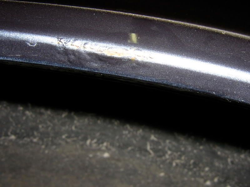

Tråkigt.. Ingen risk att de tar det på goodwil?
Här är ialla fall bilderna som lovat.
Rost brukar ju börja inifrån skärmkantens slut och krypa utåt men här har den börjar precis i vecket/böjen.
Detta tycker inte jag ser ut som det uppkommit från en skada.

Troligtvis omlack/krockrep. med dålig underarbete, därav rost nu

Sådär ja.
Var precis och hämtade bilen från lackeraren.
Rosten var endast ytligg. Han trodde att det uppkommit från stenskott.
Ha en bra dag, Mvh Chrille med nylackad bakskärm :)
