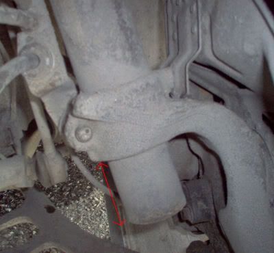

Jeg skal begynne å montere Bilstein Sprint og H&R fjærer på min E46 323Ci.
Men det er etpar ting jeg er litt usikker på....
1. På front demperne, hvor stort mellomrom skal det være fra bunn av demperen til bunn av nedre monteringsklemme?
(rød strek på bildet) På den originale er det ca 50 mm, men det må vel være mindre på Sprint demperne?

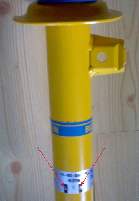

2 Er det slik at på f.eks. høyre side, skal bokstaven "R" på klistremerket være midt i mellomrommet på monteringsklemmen?
