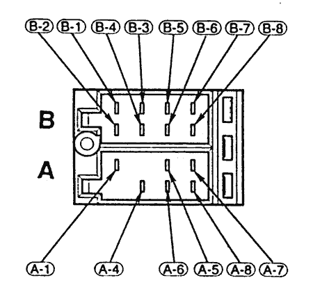

Ulke
ISO-kontakt standard
A-1 Telefondämpning*
A-4 +12 V permanent
A-5 Motorantenn/Fjärrpåslag förstärkare
A-6 Belysning*
A-7 +12 V via tändning
A-8 Jord
B-1 Höger bak +
B-2 Höger bak -
B-3 Höger fram +
B-4 Höger fram -
B-5 Vänster fram+
B-6 Vänster fram -
B-7 Vänster bak +
B-8 Vänster bak -
*) Endast vissa modeller
Sådär ungefär :o)
//Ulke
