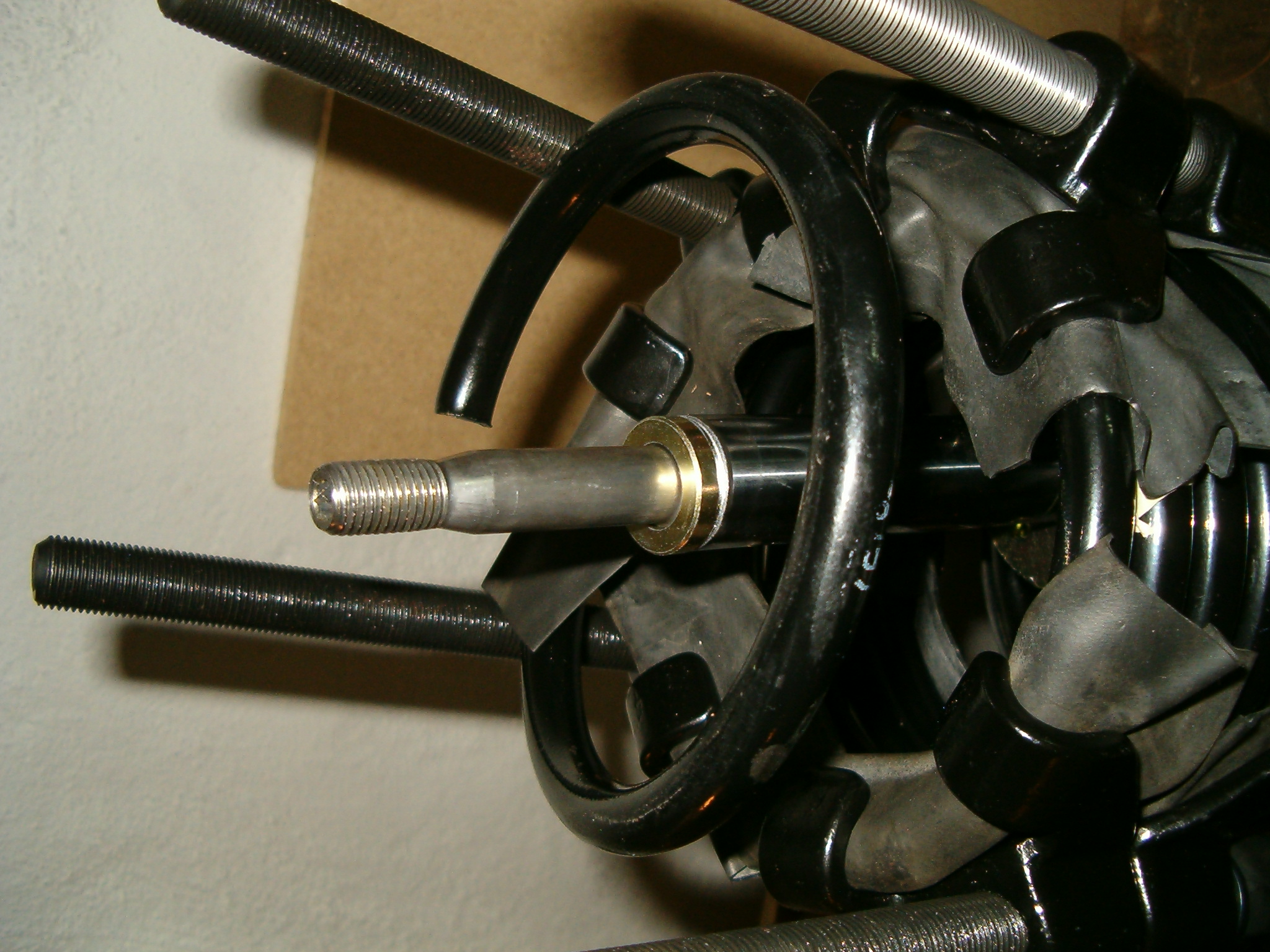

Sitter och monterar ihop std fjäder+dämpare till min E34 535i -89 och allting gått hur smidigt som helst frams till nu när jag blivit lite osäker på en sån trivial sak som genomslagsgummit.
Kommit så långt (se bild Länk ) att dämparen är på plats tillsammans med den lilla metallringen. Nu skall genomslagsgummit på plats, och detta måste väl rimligtvis tryckas ner förbi den gula metallringen på bilden så nästföljande del (den stora svagt välvda metallringen) ligger direkt emot den lilla metallringen. Men det tar mer eller mindre tvärstopp, verkar krävas lite väl mycket kraft för att pressa dit genomslagsgummit. Någon som ser något fel?

Tackar. Har dubbelkollat och allt är vänt korrekt och monterat i rätt ordning. Kollat både ETK, Bentleys, Haynes m.m. för att vara säker.
Vad jag dock är osäker på är hur djupt ner genomslagsgummit (9) ska monteras.
Om jag bara trär på genomslagsgummit och sen metallringen (3), underlägget (8), lagret(1) och gummilagringen (5) så når inte ens dämparens gänga upp ovanför kanten där man ska skruva på toppmuttern. Dvs något är fel.
Öppningen i genomslagsgummit är typ 18mm medans stötdämparkolven som man man försöker kränga den runt är typ 25mm.
Hur gjorde ni andra? Trädde ni bara på genomslagsgummit på runt kolvstången? Tryckte ni ner den något?

Det fixade sig. Tog en kopp kaffe o sen lite lite ATF olja på insidan av genomslagsgummit precis där den går emot kolven. Sen var det inga problem. Tryckte ned det precis så långt det behövdes för att det skulle bli stumt att dra åt toppmuttern.
Mätte gamla (BMW original med reservdelsnummer som inte fanns med i ETK) med de nya (Sachs Super Touring) och Sachs kolven var faktiskt några millimeter störrei diameter. Vilket förklarar det extra motståndet.
