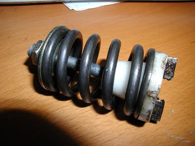

Jag var ute o gled .... Sen hängde sig gaspedalen på fullgas... Grym känsla :)
Så lokaliserade jag felet till en grej som hade ramlat ner o lagt sig vid gaspedalsmekaniken..... Vad är det för nåt o hur kom den dit?: Länk
/Chrille
Min Bebis: Länk
Carl Adam Andersén
Ser ut som en fjäder till huv? Kanske e ute och cyklar
Ja

Ser ut som returfjädern till kopplingen :)
Hur känns kopplingen nu?

Kopplingen känns Normal.....
Är det säkert att man måste ha den där???
/Chrille

Tja...Det brukar iaf underlätta för pedalen att "gå tillbaks till ursprungsläget"...Du lär väl märka om detta inte sker ,dvs du måste "dra tillbaka" kopplingspedalen med foten.

det ser ut som en fjädersats som håller trumbromsbackarna på plats ;)

Varit ute och kört nu och kopplingen känns precis exakt som innan den lilla fjädern damp ner vid pedalerna...

Detta ÄR returfjädern till kopplingspedalen. Renoverade kopplingscylindern förra veckan på min E30 o den trillade ner när man drog upp pedalen mer än normalt när allt var lossat = (sprinten som förbinder pedal cylinder). Lite pillig att få dit då de två metallblecken ska passa i spår på torpedväggen = känna utan att se+gymnastik. Om di koppling funkar exakt som den ska är det ingen panik, fjädern håller ner pedalen om den trycks i botten-oljetrycket trycker tillbaks.

Jag frågade på en auktoriserad BMW verkstad om just denna fjäder och dess funktion för en tid sedan när jag hade samma problem. Svaret var att fjädern skall ge en viss assistance att trycka ner pedalen när man med foten har börjat trycka ner pedalen. Detta ska tydligen ge en mer linjär känsla i kopplingsrörelsen och inte ge ett hastigt "mottryck" då man tryckt ner pedalen en bit och hydrauliken har börjat ge tryck till slavcylindern. Antingen sätter man tillbaks fjädern och justerar denna så att den blir kvar säkert i sitt läge eller också kör man utan. Hoppar denna fjäder "på tvären" (som fanskapet gjorde för mig) kan man ha otur att den klämmer sönder oljenipplen med slangen in till huvudcylindern. Detta resulterar senare i det jättekuliga jobbet att få bort all olja ur mattorna!
