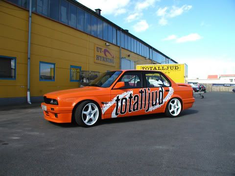

Jag har klarlack på min 325a
Dock smutsig på bilderna
/Chrille
