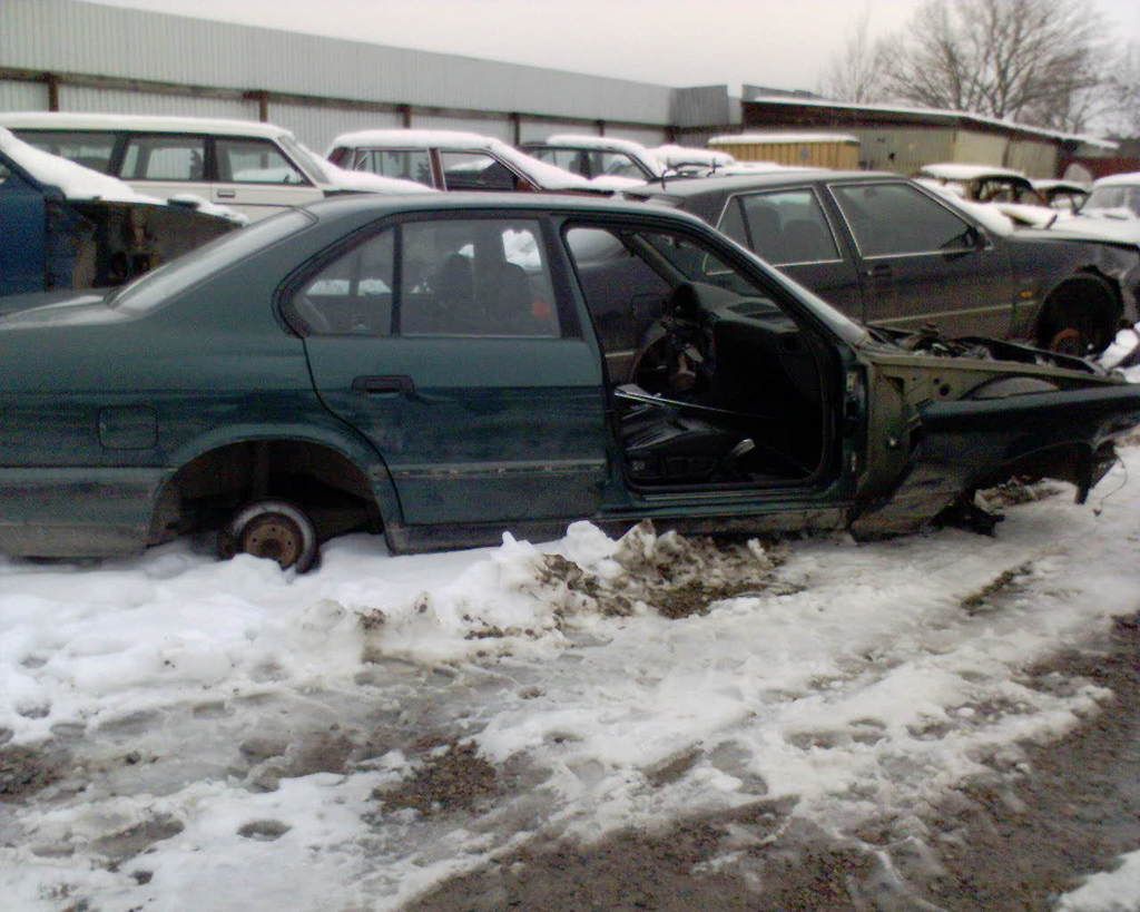

Hitta en lämplig bil på skroten:

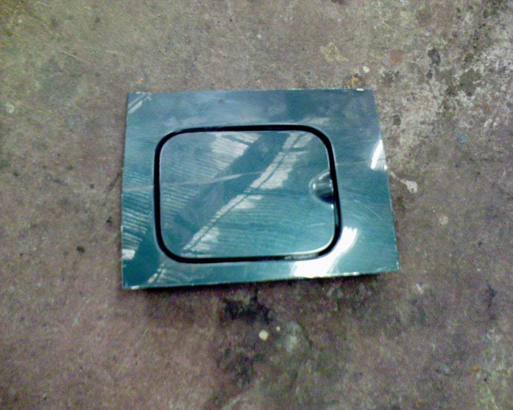

Kapa bort tankluckan på den:
Kapa luckan på din bil:
Kapa i rätt storlek, svetsa dit och spackla:

Tack för mek-tipset Subidius.... Men jag tror det där känns lite väl drastiskt... :) Men det är klart man kommer ju åt bakifrån :)

Subidius, hur fungerar ellåsningen av tankluckan då?
Känns som sagt lite väl drastiskt, kanske ett alternativ om man väntat 10år och rosten verkligen fått grepp om plåten.
Men det är klart, gångjärnen är inte roliga.

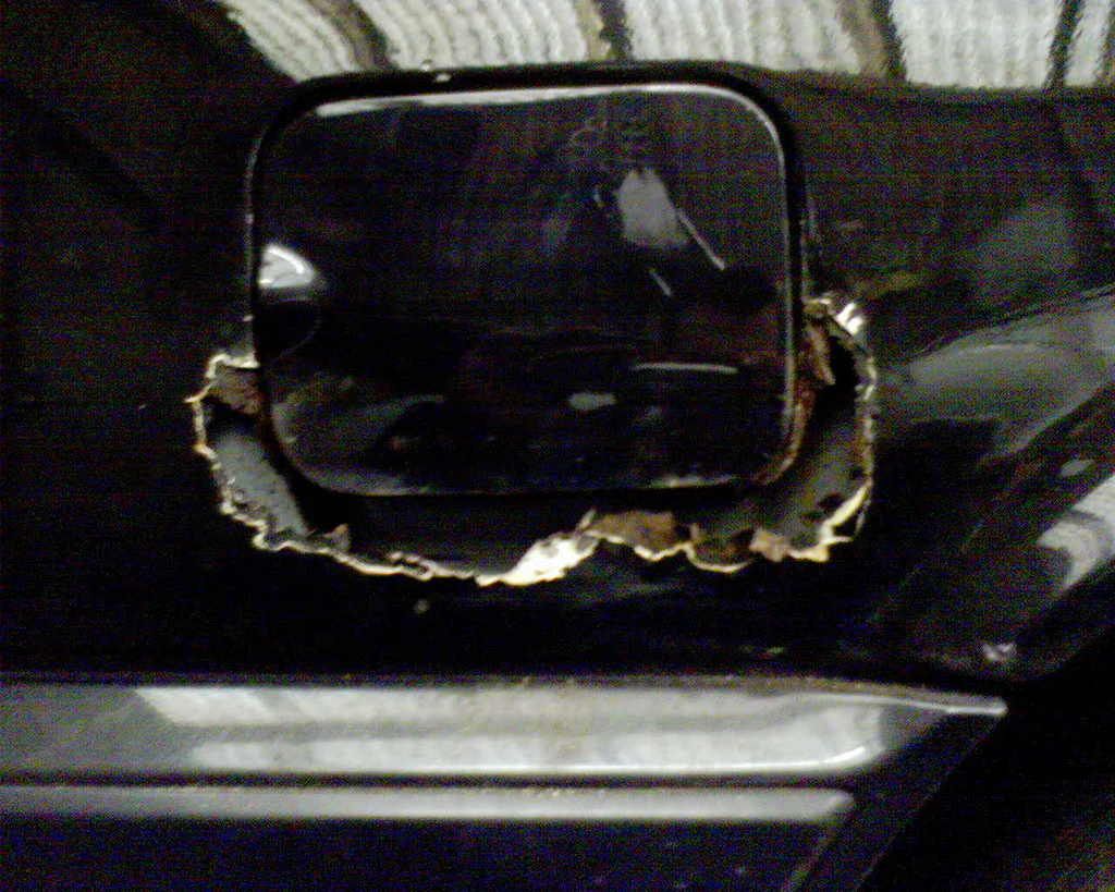

Jag hade iofs inte vätat länge men det jag inte visste var att någon hade lagat det innan så när jag knackade på bublorna så blev det stora hål..
Frifart: Centlallåsmotorn tar man bort innan och sen sätter man dit den igen så funkar den..

Subidius, då var du i en annan situation så att säga, jag har ioförsig hål som en 10öring både utanför och innanför luckan som jag själv orsakat när jag
slipade bort rost.

Okej, mitt såg dessvärre ut såhär när bubblorna avlägsnades: Länk

Jävlar, det var illa, ja då förstår jag.

Ja vackert va det inte iaf. Nu vet jag ju inte hur ditt ser ut men det borde ju gå att få det svetsat,

Då förstår jag också bättre! Imponerande lagning! Du har ingen bild på slutresultatet? (Med lack)

Ja det fanns ingen annan utväg.. Nej jag har ingen bild på resultatet eftersom det ser ut som på den sista bilden, det är inte klart. Det ska finspacklas slipas, grundas, slipas och sen lackas.
