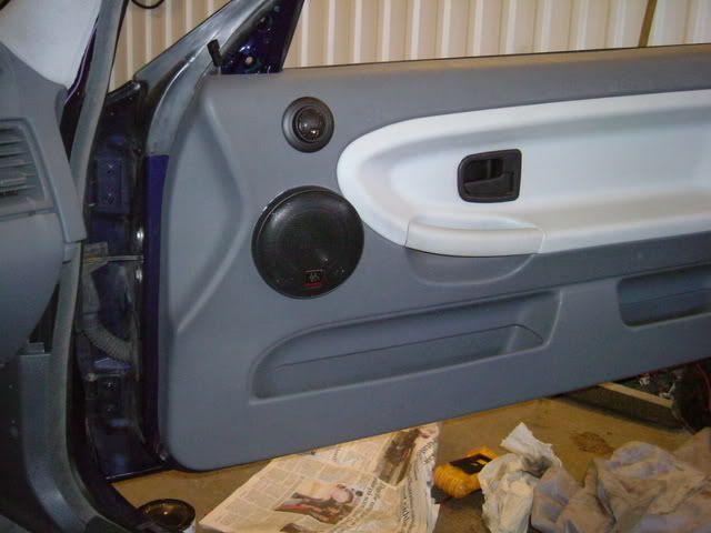

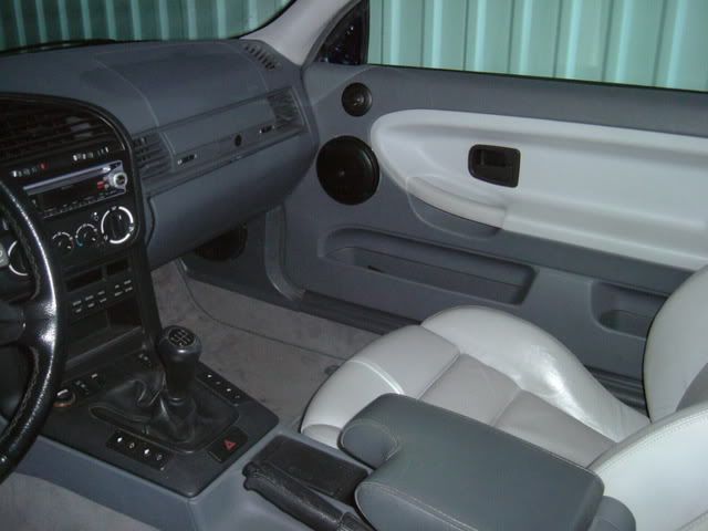

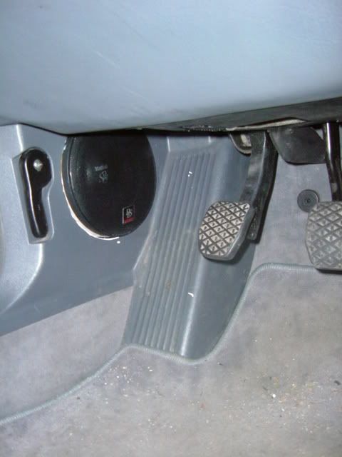

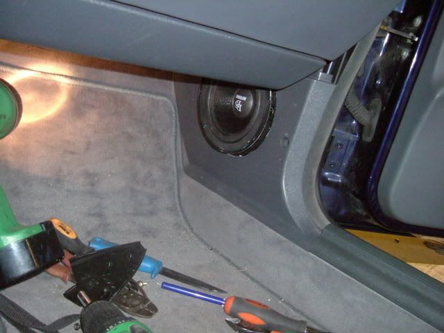

Som det står skrivet i en annan tråd skaffade jag mig ett begagnat R36kit från DLS som skulle monteras i min 328 Coupé. Alla högtalarna var för stora åt alla håll o kanter, men skam den som ger sig. Efter hela lördagen o halva söndag så sitter grejorna där de ska iallafall.
Fick tillverka en 12mm distansring till mellanregistret i dörren samt en 25mm distansring till basen nere vid fötterna. Distansen till mellanregistret fick slipas till lite här o var för att passa kurvningen på dörrsidan.
På bilderna är det fortfarande lite vita limrester här o var kring högtalarna, men detta ska pillas bort såfort allt torkat riktigt o när jag finner ork igen :-)
Kan säga att ljudet är helt underbart. Glasklart och välljudande. Dock finner jag diskanten liiite hög, trots att jag ställt ner den på min på stereon. Sen har jag fått ett irriterande bakgrundsbrus som jag inte hade innan. Ska se över alla sladdar nån dag, annars får jag väl köpa nåt mirakelfilter o koppla in nånstans..
Annat än distansringarna fick jag gå lös lite med slipmaskinen på plasten kring elmotorn till dörrhissarna på ena sidan, samt skära bort maaaaassa plast nere vid fötterna så basarna o tillhörande galler skulle få plats. Fick även massera plåtkanterna i hålen där nere för magneterna skulle komma in...
