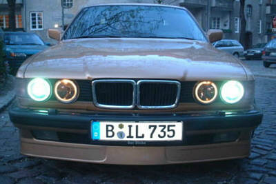

Det efterfrågades inte men här är några bilder i alla fall.
