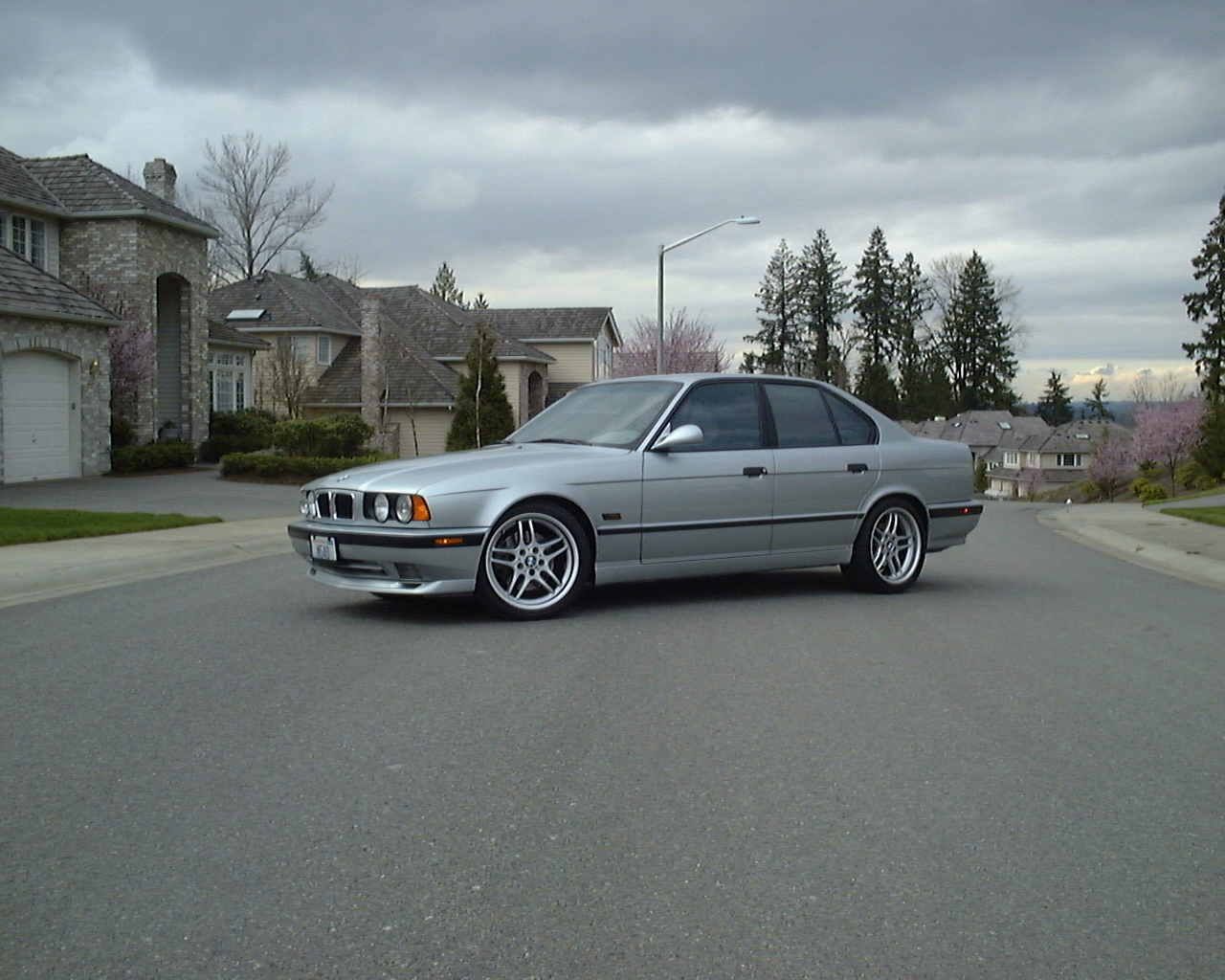

Stephan735i > eh hur menar du i sidolisten?

Bemmw; Det korrekta termen är stötfångarlist, till E34 finns det speciella lister med redan från fabrik uttaget hål för sidopositionsljus, det gör det däremot inte till E36, då blir det att göra hål själv, Länk

Stephan735i: Jäklar vilken läcker E34!!!
bmwlundqvist; Den 540:in var/är ett stort inspirationsobjekt för mig, min svarta ser nästan likadan ut, bara färg, backspeglar, M5 panel och blinkers skiljer på ut sidan.
