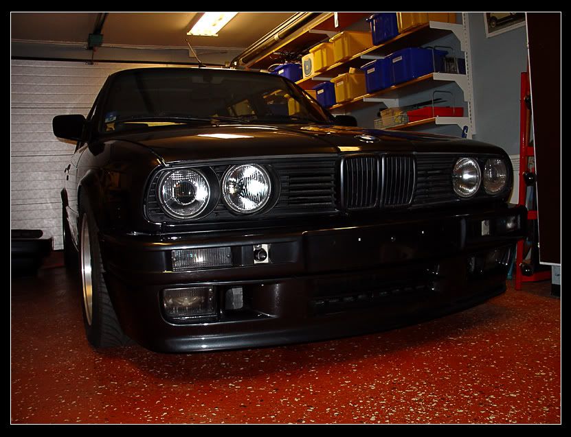

Ser extremt fint ut! Ska bli kul att se hela bilen sen!
Da
94
David N
E91 325dA M-sport-12
Har väntat länge med spänning nu! :D Tycker resultatet blev mycket bra!
Väntar med spänning på flera bilder! Ska du fixa rätt kofångare?
Mvh David
David
5.531
deejaywasp
F11 520D Touring - 15
David: Får se om det dyker upp någon... Dock ser det ju okej ut med den jag har också... Fast det hade varit snyggare med en M-technic kofångare :(
Resultatet är... OK! Visst finns det en del missar och små grejor om man verkligen anstränger sig och letar...
Men nu är det ju inte bilen jag skall ställa ut ju.. Det fungerar bara som förvaringlåda till ljudet :)

Kan någon visa en bild på en M spoiler. Ser ingen skilnad.

Här är en bild. Hoppas det syns. Kolla kofongaren. Det är bara den som skiljer.

Aha, då försår jag! Men skilnaden var väldigt liten.

Nu ska vi se här... Tack för alla komplimanger, kul att ni tycker om den...
Har ett dilemma.... 60/40 sänkning + 225/35/17 Funkar detta eller jag jag gjort bort mig nu... Är rädd för att bilen blir för låg.....
Rullomkretsen är väll mindre än med orginal fäägarna eller.... och då är det äckligt låg....

Räknar du 205/55/15 som orginal så är rullomkretsen 5,4 cm mindre med dina 225/35/17. Diametern blir 1,72 cm kortare. Bilens höjd alltså 0,86 cm lägre.
Räknar du med 195/65/14 som orginal så är rullomkretsen 6,22 cm mindre. Diametern blir 1,98 cm kortare. Bilens höjd alltså 0,99 cm lägre.
I båda fallen understiger det de tillåtna 5 procenten

Min gamla 327iM hade 60/60 med 215/40/17 runtom.. Det gick bra.. Bytte sen till 60/40. Vart mkt bättre! Så kör på den sänkningen.. Polaren kör med 60/40 med 225/45/17 runtom och det funkar bra.. Men det beror ju på ET på fälgen också?

Hakgle: Tack för uträkningen. Då bör det ju funka, Och om det understiger (hamnar under) de max tillåtna %:värdet ska det ju vara lungt på SBP..
