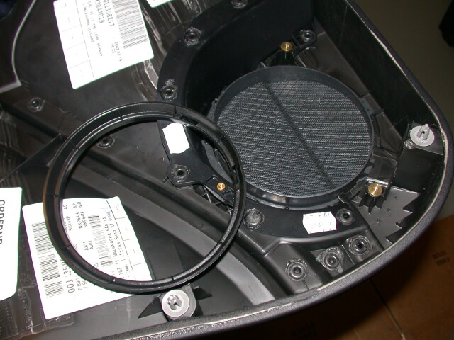

Med den här monterings ringen ifrån HK högtalarna så ska det fungera att installera 160 mm högtalare men jag är lite osäker på djupet. Läs igenom länkarna ovan och kolla måtten på de högtalare som de har använt.
