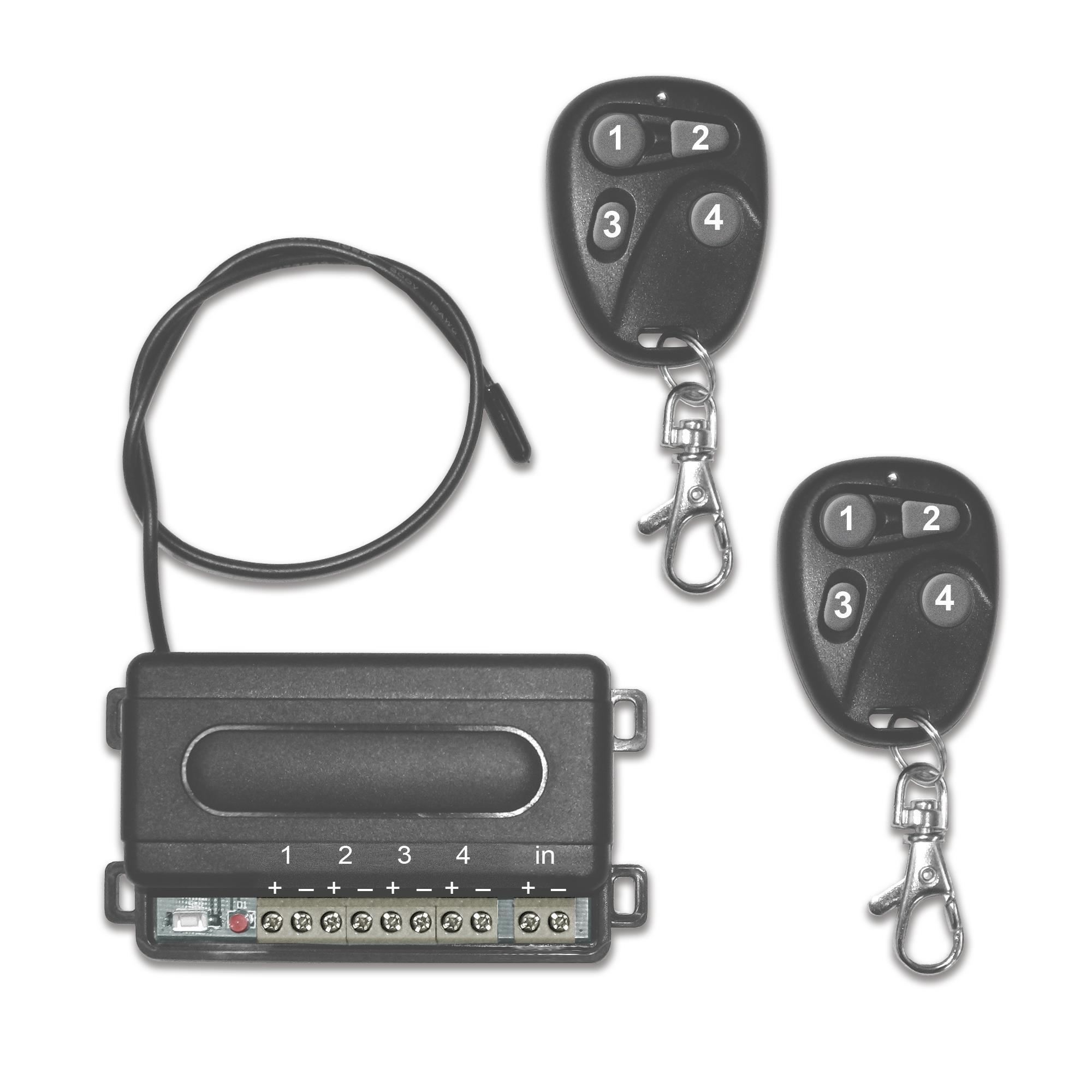

Följdfrågan blir då, det borde väl vara möjligt att skaffa en universal fjärr med mottagare typ Länk och sen leta reda på var man skall lägga 12v för att få värmaren att starta?
På min gamla E38 gick det i alla fall att starta värmaren om man kopplade 12v till rätt kabel till värmaren..

Köpte en fjärr på ebay.de (org Bmw fjärr)
hasse
ha
74
haskiruna
E39 540ia Touring-99
kolla denna länk
