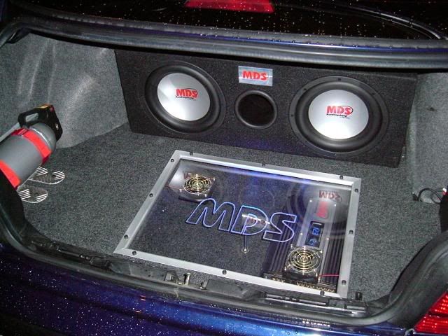

Jag har gjort ett liknande bygge som Wizzard, dock med färdigköpt låda och lite mera "blingbling" så att säga :-)
Har tyvärr inga byggbilder, men jag gick så tillväga att jag
* tog bort reservhjulet
* kapade till en tjock träskiva som passade i botten på baljan
*skruvade dit mha den gängade stången som håller hjulet (vill ju kunna återställa helt till original om det är så)
*klädde med filt
* Använde original bagagerumsmattan o göra en mall på på en stor plywoodskiva
*kapade den i tre delar för placeringens skull
*kapade hål för plexifönster osv
*klädde med filt
O sen var det klart. Blev i mina ögon väldigt bra och inte så svårt heller. Som "Dubilidu" nämnde är det jävligt svårt att få in basen i kupén om man inte har skidlucka, vilket jag inte har.
Visst, det dunkar, men det dunkar tio gånger mer om man öppnar kofferten o lyssnar där. Har plockat bort originalhögtalarna i hatthyllan så lite tryck kommer igenom där men är inte nöjd. Ska försöka o göra ett par stora hål i hatthyllan o sätta i basportar o se vad som händer.
